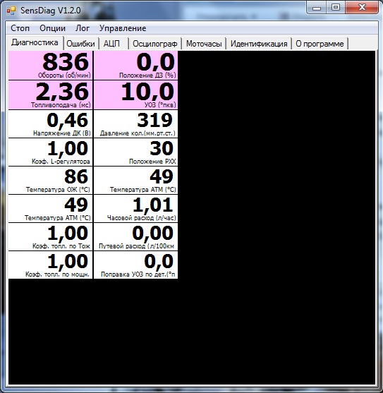

Сегодня в прошивке установил gxx - 65, nxx 860, gob 165.
При быстром нажатии в пол провал на секунду, словно отключается зажигание.
Никак не получается настроить впрыск до 1.8-2.1.
Меньше чем 2.3х мс никак. Давление 320. ГРМ по меткам.
В общем вот скрин на прогретом двигателе на хх, поглядите. Может подскажите что куда подкрутить
прошивка сток V09NSS130020
На автомобиле есть ГБО (кнопка в салоне), но от форсунок отключено по причине того что не используется.

Сегодня продолжил воевать. Вот теперь с вопросами опять к вам пристаю. Вы уже наверное заметили что опыта у меня не много, по этому прошу прощения если выражаюсь не правильно
Через АКМ показывает РХХ 31 шаг, если ставлю вручную на 37 то получаю идеальный ХХ и приятную работу мотора. Но стоит выйти с ручного режима, как ЭБУ обратно ставит по своему.
Слышал есть перетечки где-то на блоке с дроссельной заслонкой, мне их крутили и что-то подгибали на каждом сто куда приезжал.
Если все верно понимаю в теории, то этими перетечками можно добиться установки необходимого кол-ва шагов РХХ. По заводу это диапазон 35-45 шагов. С помощью этих перетечек можно выставить РХХ в нужное кол-во шагов ? Т.е. открывая больше или меньше воздуха, РХХ тоже будет изменять свое положение. Верно ?
Если мои теории верны подскажите где искать эти самые перетечки и как они выглядят ?
з.ы. мне кажется что наконец иду верным путем.
Спасибо вам что не оставляете без внимания

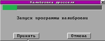

А вот еще вспомнил!
В АКМ программа каллибровки дросселя всегда показывает начальное положение примерно так как на картинке ниже. Если нажать на педаль газа то зеленая полоса увеличивается.
Но мне стало не понятно, почему ноль (то что зеленым цветом) на шкале отображается не с начала, это нормально ?
В тоже время в самом АКМ дроссель открыт 0%
А вот еще вспомнил!

Никак не могу убавить время впрыска, постоянно выше чем 2.2 мс, давление в районе 310-320, ход РХХ в районе 30 (28-31) шагов.
СО=70, если меньше - хх не очень, если газануть то обороты поднимаются а потом проваливаются, не глохнет, но проседают конкретно, затем возвращаются. Обороты ХХ 870, гоб=150.
Положение заслонки в АКМ = 0-0.1%. ГРМ еще раз проверил, всё строго по меткам. Каждые 2 оборота коленвала метки совпадают.
Почему-то есть показания клапана адсорбера. На холодную 24%, по мере прогрева падает до 6-8%. У меня вроде его нет вообще. Евро-0.

Смог вывести на Goxx-60, GOB-150, ХХ - 820 (кажется)
Давление во впускном, осталось по прежнему. Впрыск стал меньше, правда не намного но хотя-бы 2.1х мс стало проскакивать.
Давление топливной никак не померить. Своего топливного манометра нет, а СТОшным после замеров компрессии не доверяю больше.
А очень бы стоило посмотреть давление создаваемое насосом. Но увы - нечем.

Что касается ДПЗД, там акм показывает напряжение 0.44в, при этом открытие заслонки 0-0.1%.
Самое печальное что, как уже писал ранее, регулировочный винт на дроссельном патрубке крутили все кому не лень и в итоге слизали ему голову. Выкрутить его невозможно ни с какой стороны, он там заклинил попросту. А просветы там на заслонке конкретные. Т.е. прёт "левый" воздух постоянно.
Вот такие у меня сейчас догадки. Не знаю, верно ли мыслю теоретически хотя-бы ?
