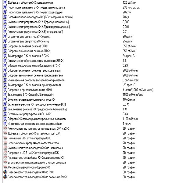

какие после прошивки параметры
GO XX
GOB
я думаю СО добавить нуно :D

Сообщение agotovtsev » Вс май 27, 2012 9:52 pm
GOB 75 GOxx 70

Вот параметры хх
параметры вкладки холостой ход
