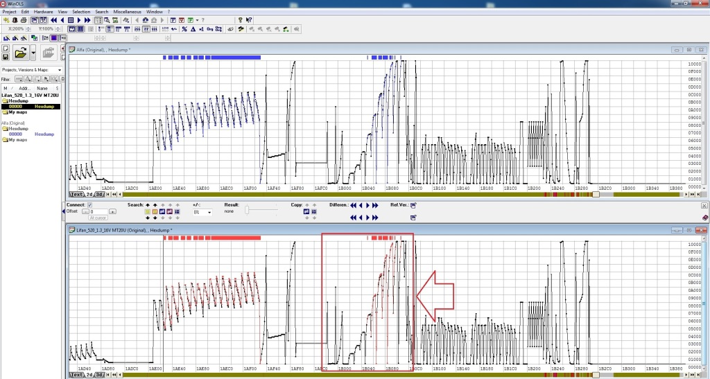

Ребята у кого есть редактор под МТ20 докрутить прошивку на Лифан ?

Cпасибо . Вот прошивки заводская и моя тюеновая в волсе ... не могу найти топливо заданное альфой ((( ну и не знаю е-2 она или нет по камплектации.

Всем спасибо все нашел сам и комплектацию и топливо , хекс и волс рулит ))))
Denis
Сообщения: 2842
Сообщение Denis » Ср май 16, 2012 3:08 pm
Сегодня утром залил прошивку , автомобиль поехал лучше с первых же нажатий на педаль , клиента все устроило , кого интересует прошивка обращайтесь в личку .

Если не секрет, это что за калибровка?
И почему так скромно поднята?

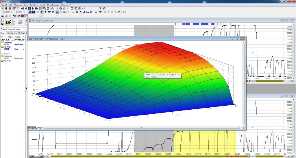

На MT20U только УОЗ это как бы мало. Денис, купи себе модуль и крути полноценно. Там масса других интересных настроек.

miruwor писал(а):На MT20U только УОЗ это как бы мало. Денис, купи себе модуль и крути полноценно. Там масса других интересных настроек.
Это не окончательный вариант , я в волсе переделал прошивку подсмотрел готовую и сделал по образу и подобию , там не только УОЗ потроган .....пока на мт20 машин едит очень мало по этому пока волс и хекс этого достаточно.
Тем более что чел еще и вечером позвонил и поблагодарил за прошивку ))))
