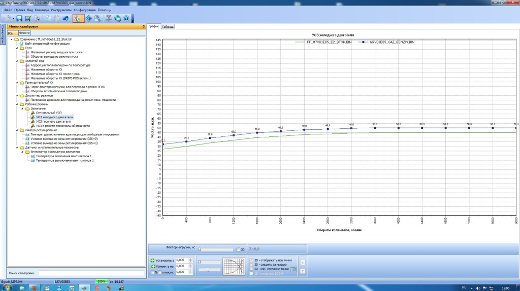

Мне одно интересно какой "степа" правил эту прошивку??
Кроме вентилятора и уменьшения желаемого расхода воздуха при пуске ито в -40 градусов я больше ничего там не увидел!!
Где там раньше зажигание?? да там же углы стандартные!!
- V-SPORT.
- Сообщения: 350
- Зарегистрирован: Вс дек 18, 2011 10:12 pm
- Откуда: Днепропетровская обл. пгт. Покровское.
То что вы показиваете то это токо до 4,6 фактора нагрузки, а дальше сплошной сток!
Вот как раз в СТПро я ее и смотрел! там углы подняты в 5% от всей карты!
Просто у меня понятие тюнинговая прошивка с этой ну никак не клеется!
Датам работы еще в ней на пол дня!!
Я просто понимаю так если заявляешь значит сделай так как заявил!!
"тюнинговая -динамичная -економичная" -- там этого и приблизительно нет!
А карты топливо- подачи, минимальный УОЗ, УОЗ в режиме максимальной нагрузки, обагащение при ускорении, и еще много мелких подробностей!! Их что править не нужно??
Может тогда мне приснилось и это не Ваша фраза парой постов выше?
"Мне одно интересно какой "степа" правил эту прошивку??
Где там раньше зажигание?? да там же углы стандартные!!"

ВО ВО лучше пожуйте!! Я так понимаю и вы такими методами работаете! А я понял, это вы ее делали!
Тогда с вами все понятно! Удачи в жизни и работе!!

Я просто прокомментировал то что он выложил!!
Просто как бы сказать человек выложил на обозрение людям.
Как она может быть классной и положительной если в ней 99 % стандарта!
Я просто задался вопросом - ЗА ЧТО ПЛОТИТЬ ДЕНЬГИ!? если он так правит прошивки!Вот и все!
Пол России!? типа пару областей !?- но это не вся россия, на них не то что ездить "ходить" не реально - ЫЫЫЫЫЫыыыыы
Ну как по мне так прошивка ПОЛНОЕ ГУ,,,,,,,НО.......

V-SPORT "Стёпа" - это я и сам я её "клеил" (первый раз правда). Когда поставил газовую установку столкнулся с проблемой (провалы, стреляет, нетянет) и начал искать в инете прошивку под газ - ненашёл пришлось калдовать самому. А выставил я её на всеобщее обозрение для анализа. Так что прошу шапками не забрасывать, а лучше подкоректировать и сбросить мне в личку, коль Вы шарите. Спасибо за Ваше мнение, повторюсь, делал для себя а не для дяди.
