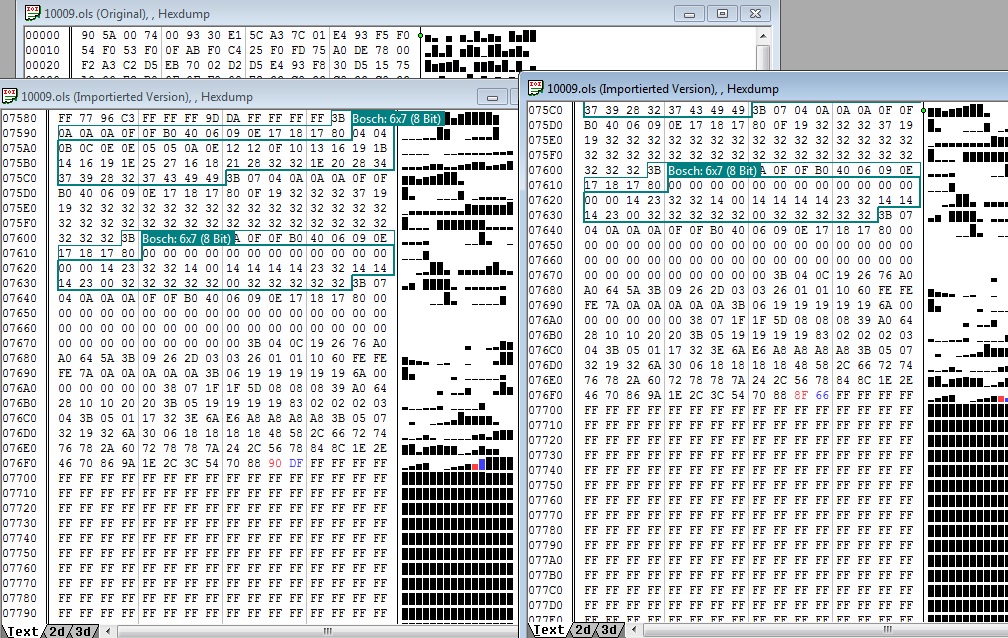

Приветствую Всех!
Помогите подсчитать контрольку пожалуйста на
Omega 2,6 GT 1991
C26NE
Motronic M1.5
Alpha Code GT
EPROM 1267356445
ECU 0261200512
CRC 388253
проблема в том что, бьет ошибку (55) пробовал разные способы, писал драйверы (крутил заглушки в пустых областях , также выбирал частичный подсчет (partiaл)) в ECM, в Олсе писал в ручную по , безрезультатно. :(
Когда быстро заводить чек не горит(сразу крутить ключом, не вкл. зажигания)
Заранее благодарен, с ув.

Sania
Сообщения: 749
Откуда: г.Бровары
Сообщение Sania » Вт авг 09, 2011 12:27 pm
так не пробовал?
267_356_445_tun_v3crc.rar
(37.68 КБ) 188 скачиваний

Sania
Сообщения: 749
Откуда: г.Бровары
Сообщение Sania » Вт авг 09, 2011 6:40 pm
Если так не помогло, то попробуй так.
1234.rar
(18.8 КБ) 201 скачивание
Лучше молчать и казаться дураком, чем заговорить и развеять все сомнения.

alexandr_cent
Сообщения: 107
Зарегистрирован: Вт май 26, 2009 8:13 am
Откуда: UA, Александрия
Сообщение alexandr_cent » Пт авг 12, 2011 10:32 pm
Саня отписываюсь:
первый вариант, аналогично с моими предыдущими. А на втором варианте кроме "чека" горит еще лампа ABS. Когда быстро заводишь чек пропадает, абс остается, на других вариантах такого нет(но это не так важно)
продолжаю бороться с этим блоком, вопрос по КС остается открытым., буду рад любой информации
заранее благодарен, с ув.
Sania
Сообщения: 749
Откуда: г.Бровары
Сообщение Sania » Пн авг 15, 2011 12:47 pm
Вот же ж зараза. А так попробуй.
12345.rar
(18.79 КБ) 199 скачиваний
alexandr_cent
Сообщения: 107
Сообщение alexandr_cent » Пн авг 15, 2011 4:07 pm
да не говори :)
ок, спасибо,
похожий вариант мне выслали из-за бугра.
Как только проверю сразу отпишусь.

Смотрю на дампы, это тот же частичный подсчет CRC через ЕСМ через вкладку partial, только адреса другие(перед началом FF)
Sania
Сообщения: 749
Откуда: г.Бровары
Сообщение Sania » Чт авг 25, 2011 12:52 pm
Всё правильно, только ещё надо знать откуда и до куда "партиал". Надеюсь, я правильно посчитал.
