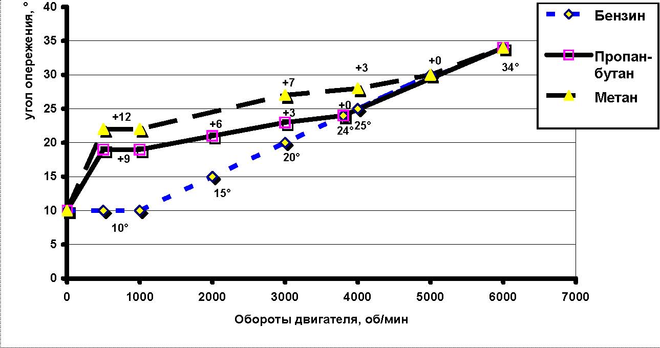

Сообщение Bamper » Пн окт 12, 2009 3:04 pm
вот график:
газ - график угла опережения зажигания.jpg (77.92 КБ) 8934 просмотра

2 Bamper
Теперь похоже?
KDAC_ZXJN_GAS_9.rar
Сделано по графику
(17.66 КБ) 302 скачивания
