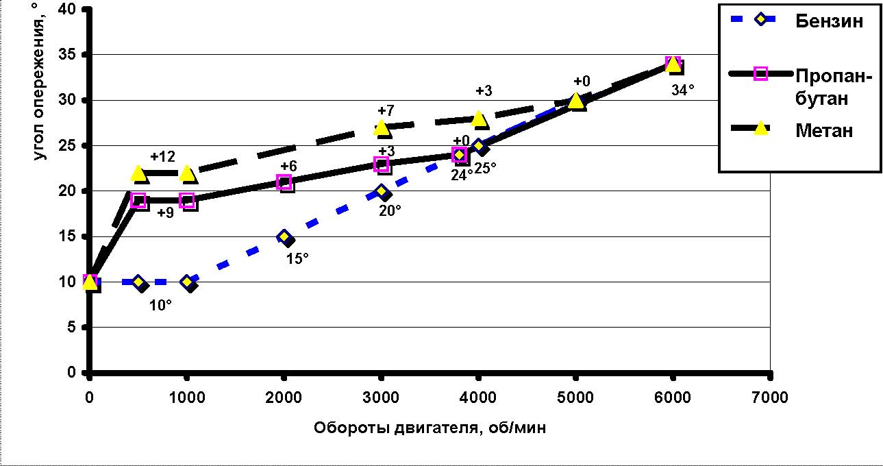

Сообщение Bamper » Пн окт 12, 2009 3:04 pm
вот график:
газ - график угла опережения зажигания.jpg (77.92 КБ) 8914 просмотров

Сообщение Mulik_ua » Пн окт 12, 2009 8:16 pm
vldp писал(а):Обратись к chipsoft и не выдумывай колесо...
Я хочу создать нечто похожее на заводскую газовую прошивку. Под "заводской" подразумевается та-же универсальность (идет на любой двигатель) и примерно тот-же запас детонации по зажиганию.
Mulik_ua
Сообщения: 22
Зарегистрирован: Ср авг 19, 2009 2:05 pm
Откуда: Ukraine, Sumy
Сообщение Mulik_ua » Пн окт 12, 2009 8:50 pm
2 Bamper
Теперь похоже?
KDAC_ZXJN_GAS_9.rar
Сделано по графику
(17.66 КБ) 301 скачивание
