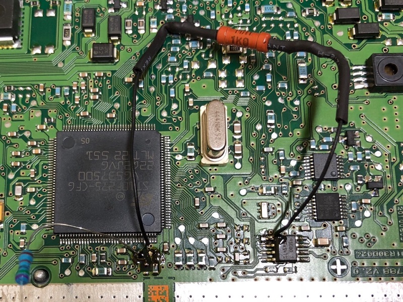

Вот бсл, может кому пригодится. 7кОм на массу, после установки связи, отключить от массы. 1кОм на первую ногу Eeprom.

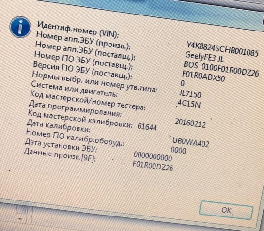

иденты
1ком и 7ком

Появился на прошивку такой же авто, с такими же идентами, таким же ЭБУ. Можно ли отправить считанную прошивку в этой теме и потом залить ее через OBD2 ?
Сообщение chipsoft » Ср май 16, 2018 7:35 pm
wern писал(а):Появился на прошивку такой же авто, с такими же идентами, таким же ЭБУ. Можно ли отправить считанную прошивку в этой теме и потом залить ее через OBD2 ?
Если иденты такие же, то конечно можно сразу писать по ОБД2.

Вроде разобрался. С первого раза защита не снялась или по новой установилась. Со второго снятия защиты через 788 Emgrand прочитать удалось. Считывал Комбиком накидыванием разъема 81 pin через BSL ST10F27X, с подпаиванием резисторов. Осталось несколько вопросов.
