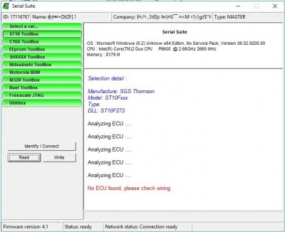

Приветствую!Никто не пробовал устанавливать 4.1 версию на данную операционную систему?Как я понимаю всё дело в драйвере FTDI для 64 разрядных систем и отсутствии в нём данных VID и PID прописанных для Piasini в драйвере 32 бит,идущий в комплекте с адаптером.

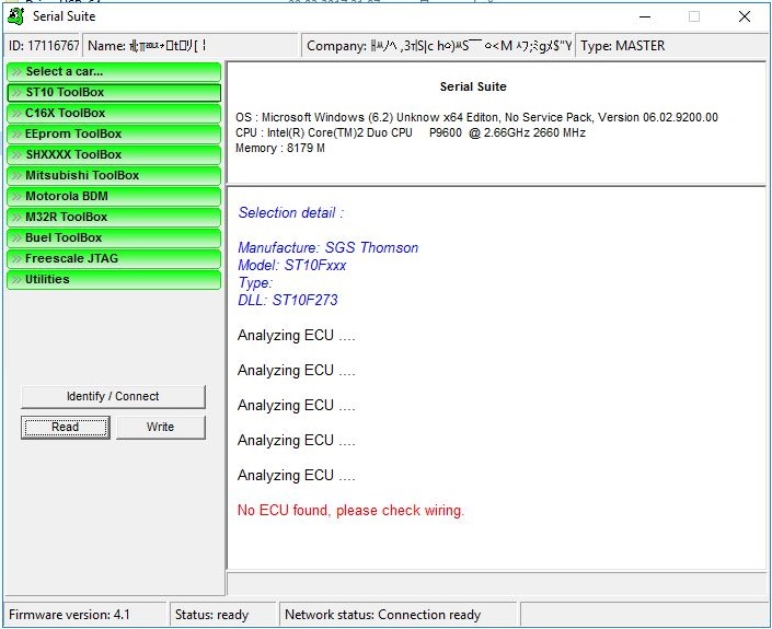

Вот только не десятку он видит, а Win 6.2 -64 какую-то. А так на вид остальное корректно.

Остается проверить корректность напряжений на проводках и если там норма, попробовать считать что-то из ST10... или C16Х... и проверить в редакторе.
