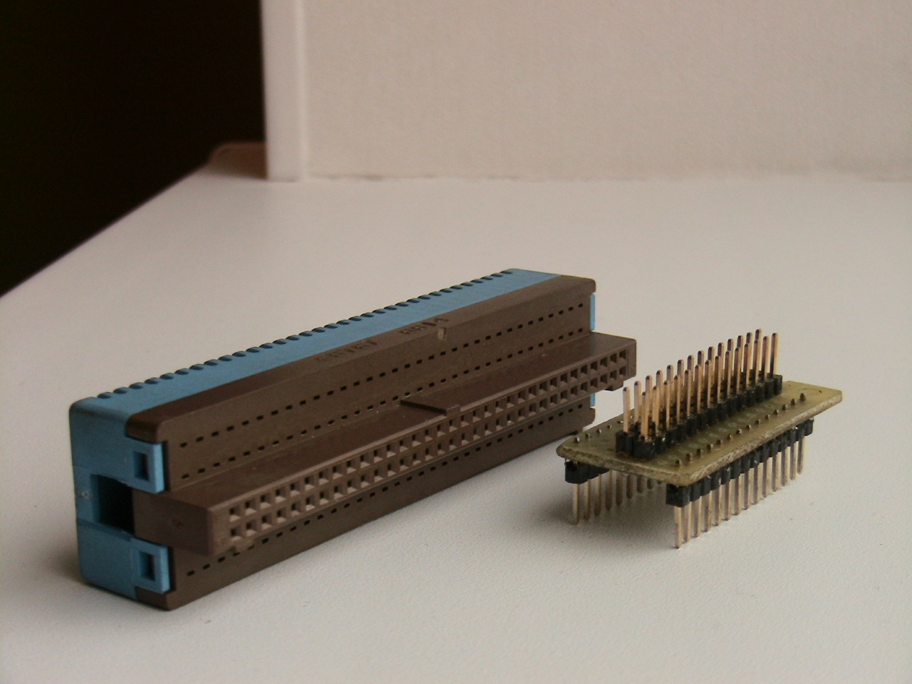

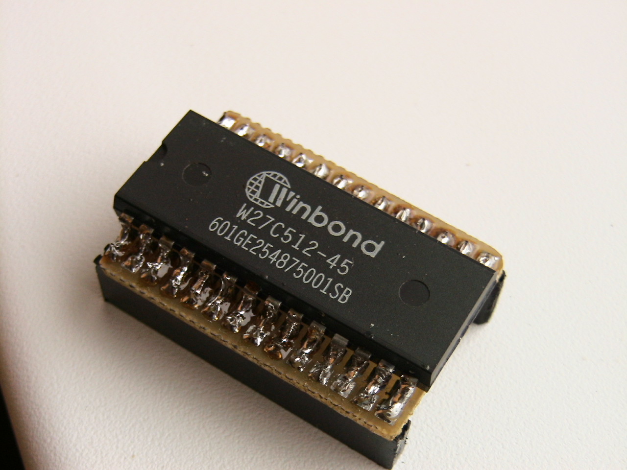

Вот такие переходники я использую для
программирования чипов на Ланосах и ВАЗ GM.
А так же самодельный чип взамен оригинальному.
переходник
чип

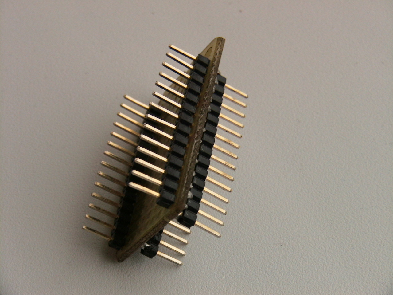

Сообщение vldp » Вт май 08, 2007 1:05 pm
Вот для Опeля 1.6 С16NZ
C16NZ

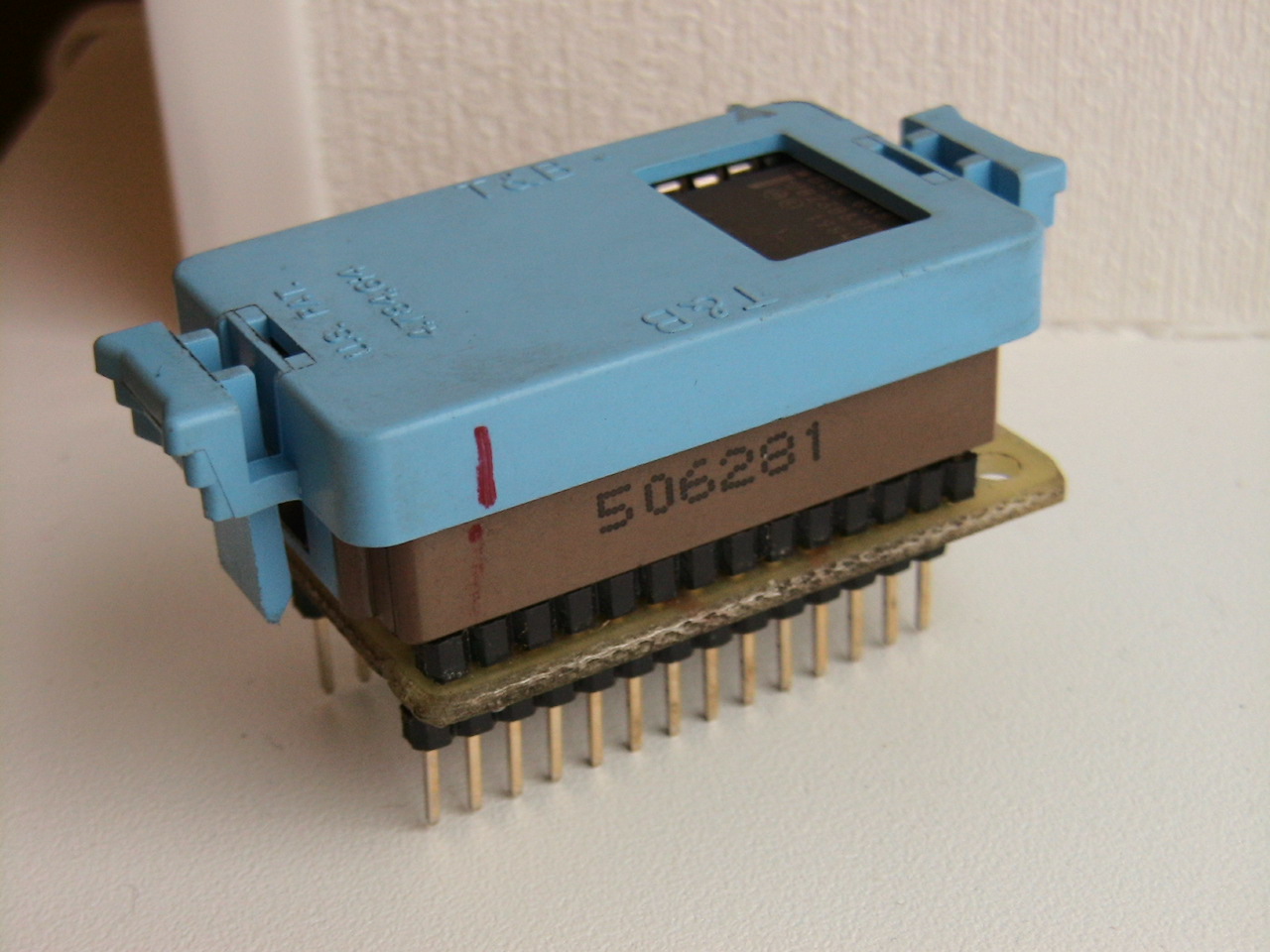

vldp писал(а):Вот такие переходники я использую для
Вот такой переходник я использую для чтения "Blue Chip" в программаторе. Сделал его, спаяв между собой 2 разъема на плату.
Переходник для чтения "Blue Chip"

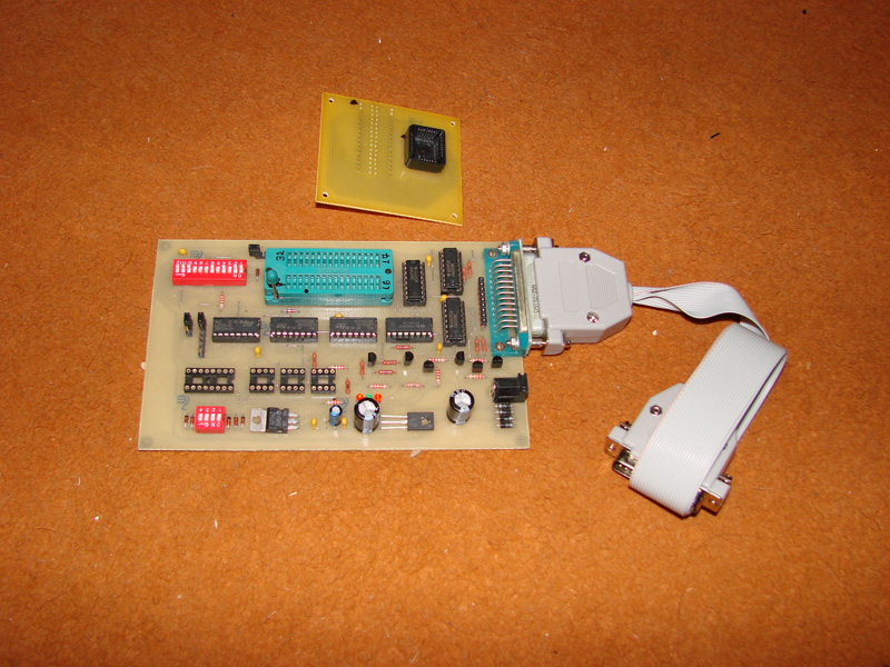

Willem ATH 3.1 Special, так написано, цена 240грн. + 25 адаптер PLCC
Фото прогера + адаптер
