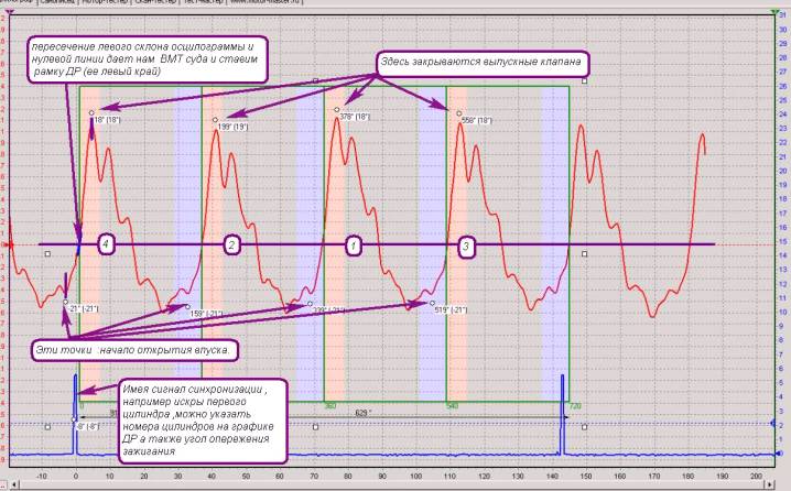

Раз ты написал на СЕНСАХи ЛАНОСАХ значит на многих и значит для диагностики , работы. В этом случае лучьше применить осцилограф и датчик ВМТ или Д.Р. По нему вы увидите точное значение УОЗ а не примерно как стробоскопом. Да и как можешь ты посмотреть на современных движках.(на том же ЛАНОСЕ). Там не добратся до переднего шкива. Очень мало расстояние между брызговиком и шкивом. Так что стробоскоп это прошлый век. Вот смотри на осцилограму,всё сразу видим и УОЗ и клапана и фазу.
скрин 1.jpg (67.86 КБ) 3353 просмотра

Понял, спасибо. В Постолографе тоже угол можно померять на основании ДПКВ и датчика синхронизации первого цилиндра. Там под это плагин есть.
