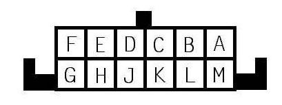

Вопрос конечно интересный :? . Но на ножке диагностическом разъёме на K-line есть напряжение 12В. Может это и не K-line? Завтра попробую прозвонить и связаться с ЭБУ "на столе".
P.S.Просто для самоуспокоения - я использую GAM контакты
G- 12V
A - Gnd
M - K-line
