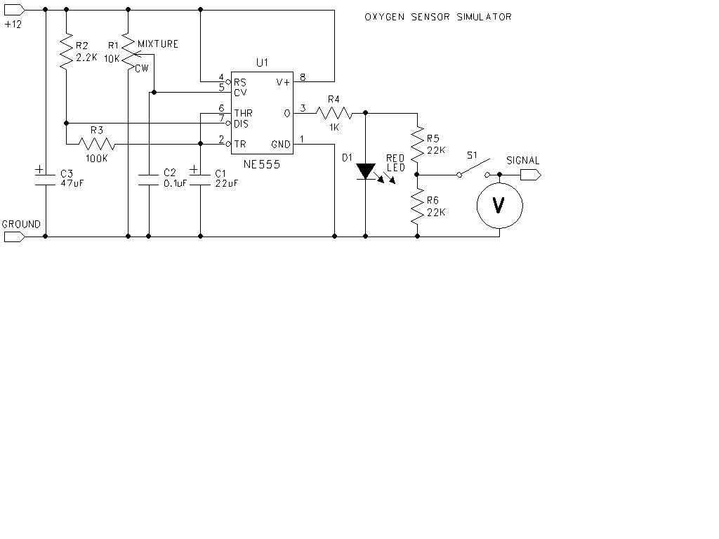

Сегодня хотел приобрести ЭМУЛЯТОР ЛЯМБДА-ЗОНДА по фамилии "Zond-4", цена на сегодняшний день у нас в городе от 450 до 600 руб. Полистал лит-ру и инет, в эмуляторе нет ни чего серьёзного, по сути один чип - таймер и обвязка к нему(мультивибратор). Вот решил создать новую тему на форуме...
Т.е. у кого есть свои наработки в этих устройствах (принципиальные, монтажные схемы) - милости просим (ну или - ласково просимо :lol: ).
Вот что мне встретилось http://injector.fotocrimea.com/emul-o2.html довольно доходчиво написано.

Вот именно о нём я писал выше, т.е. разница в цене у нас в два раза. А комплект электронных элементов к этому эмулю, стоит порядка 60 руб. без текстолита и корпуса( унас в городе). По сути, это мультивибратор на NE 555...

Только что закончил разводку платы для эмуля (всё во вкладке). Добавил только диод для предохранения от переполюсовки, а так, вроде, всё в порядке, плата получилась компактная и удобная.
Ещё не вытравливал, займусь только с понедельника, т.к. у нас завтра открывается сезон охоты на зайца, готовиться надо... :wink:
Ежели, кто раньше сделает, рад буду услышать впечатления.

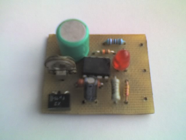

Сообщение Krot » Вс ноя 16, 2008 11:22 am
Вот какая получилась печатная плата.
Сами видите, довольно компактная и удобная при подключении и регулировке. Регулировка сводится к тому, чтобы подобрать одинаковую скважность вкл и выкл светодиода.
