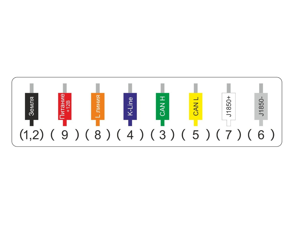

				Уважаемые коллеги! Собрали партию кабелей для разветвителя
https://xn--327-qdd4ag.xn--p1ai/oborudo ... eakout-box проверили в работе
https://youtu.be/Lx4JNpMqLd4 проблем не выявлено, но хотелось бы услышать конструктивную критику или пожелания по доработке либо оставить все как есть. Заранее большое спасибо за мнение!

				Заказал, как приедет отпишусь, опробую. На первый взгляд J1850+ и J1850- лишние,  По крайней мере мне в практике ни разу не понадобилось их подключение

				Что к GPT ни разу не подключались?
				Re: Универсальный кабель для Chipsoft Breakout Box
				Добавлено: Пн июн 03, 2019 9:55 am
				 Borzoi13
				По крайней мере для мед17 без разбора  J1850+ точно понадобится.

единственное нам типография пока наклейки не отдала для маркировки кабеля будет одна наклейка на основании кабеля с маркировкой плюс инструкция, заказы отправленные до конца 7 июня 2019 года придут с инструкцией ,но наклейка будет от другого прибора т.е не так хорошо будет держаться на кабеле, после 7 числа типография сдаст тираж и будет наклейка как во вложении если есть принтер цветной распечатайте на самоклейке либо  если будете делать заказ еще то напомните вам бесплатно доложат уже новую версию наклейки для удобства.
