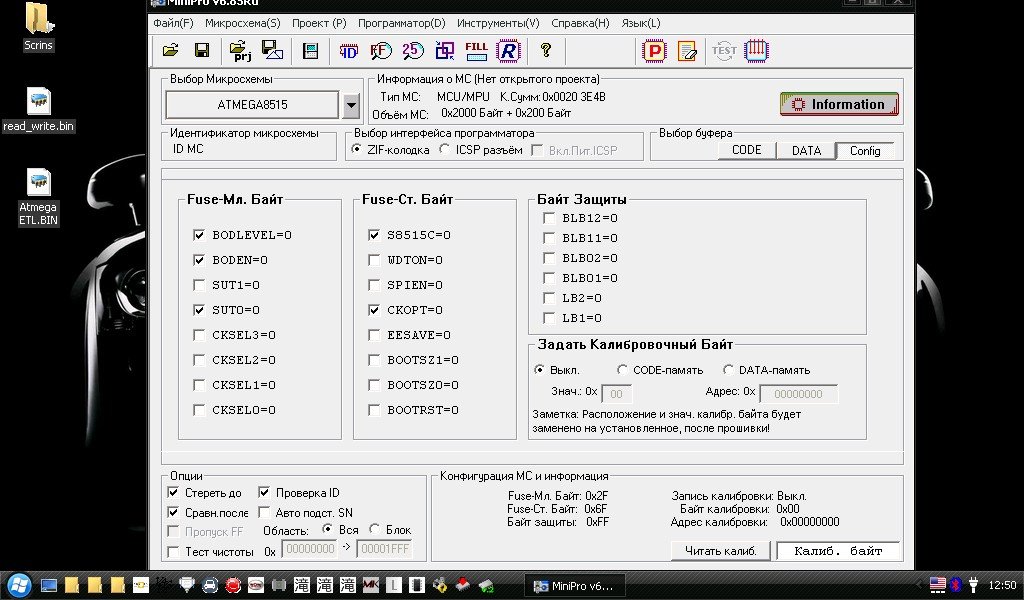

Здравствуйте! Может у кого есть рабочий ETL, нужна прошивка с Atmega 8515. Вот то, что считал. Прошивка есть, дата пустая ну и конфиг.

так прошивка закрыта , на быках помню ложили дамп с какого то етл

Нету там дампа. Ну да ладно, мусорное ведро рядом :) Он нужен был для чтения 05, а теперь X-Prog уже настроил.
Не дошел до мусорки, поменял преобразователь напряжения, полудохлую атмегу и он ожил. Прошивка и конфиг правильный.
