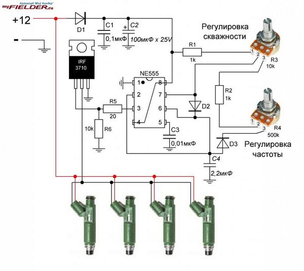

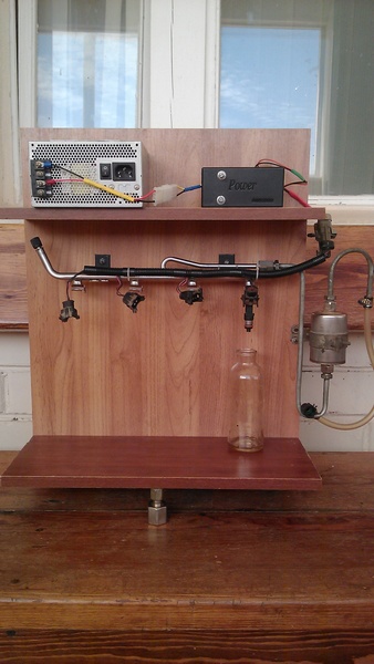

Сообщение Shtil56 » Вт май 17, 2016 8:48 pm
Всем привет, я себе собрал экспериментальную модель, дальнейшее развитие будет зависить от востребованности оборудования, друг предлагал помощь в разработке на платформе ардуино, с дисплеем и программой, забыл добавить использовать буду огнетушитель ОП5 и давление воздуха.

Shtil56 писал(а):Всем привет, я себе собрал экспериментальную модель, дальнейшее развитие будет зависить от востребованности оборудования, друг предлагал помощь в разработке на платформе ардуино, с дисплеем и программой, забыл добавить использовать буду огнетушитель ОП5 и давление воздуха.
Похвально конечно , но честно говоря непонятно зачем так заморачиваться если готовый стенд за 3000 грн можно купить спрут форсаж.
Я коплю на сканматик2.
