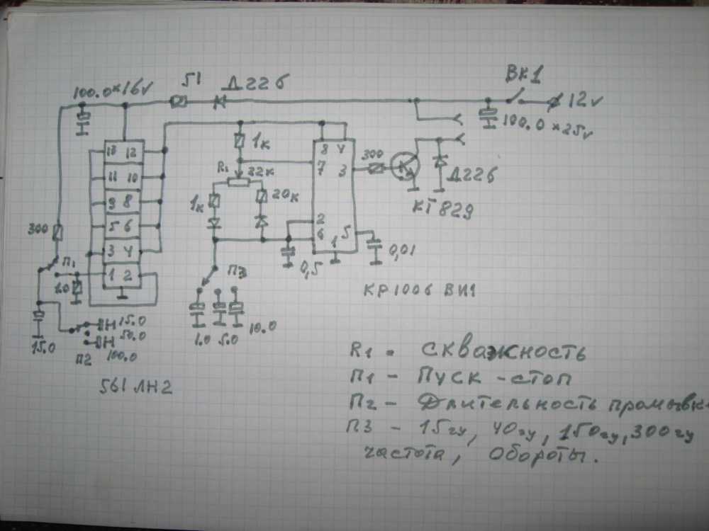

Самая простая схема. Не в ущерб качеству. Все функции есть.Соберите навесным монтажём. Приклейте на кусок гетинакса,текстолита эти 2 микросхемы кверху ножками. И потом припаяйте прямо к выводам все детали и соедените проводом по схеме.

Да я не собирался никому ничего доказывать и, тем более, обижать. Форум то, вроде как, по обмену опытом и для этого и создавался. Но эта схема потому и не работает, да никогда и не заработает, нормально на частоте выше 300Гц. КТ929 = напряжение коллектор эммитер = 100В и диод работает как "паразит".
Юра! Давай не будем спорить. Я могу отстоять свою точку зрения подтверждая все расчетами, законами и принципами электроники. Мне совершенно безразлично кто и как чистит форсунки. Меня вполне устраивает мой стенд, который "родил" с самого нуля (включая микропрограмму в ПИК). На своем стенде я вижу результаты уже через 15 мин, но погоняв подольше понимаеш, что они только начинают очищаться (реально) гдето через час.

По этому твоему высказыванию я ещё больше убедился в некомпитентости твоей, в области радиоэлектроники.
Транзистор составной 60вт.с большим коэффициентом усиления.
С граничной частотой 4мгц. поэтому работает нормально до 100кгц.
В зависимости от буквы рабочее напряжение от 45 до 100вольт (можно применять в этой схеме любую букву) не выйдет из строя.
В схеме обязательно ставить диод,для защиты транзистора от обратного напряжения. (в транзисторах специально созданых для ключей ,диод вмонтирован внутрь корпуса,Полевые,Мофсеты,BU508D и пр.) В блоках ЭБУ так же стоят ключи с диодами.

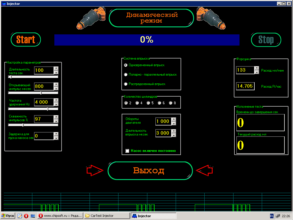

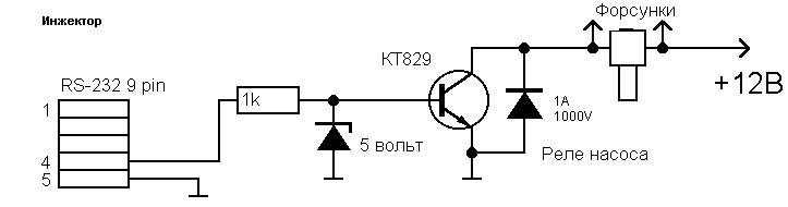

Для тех кому нравится управление с компъютера то приколхозте этот ключ на КОМ порт . Скачайте программу любую лежащую в интернете свободно (например Car test injector) и чистите форсунки с таким же успехом.(а то такого тумана напустили с этой промывкой и такие цены ломят за блок управления)

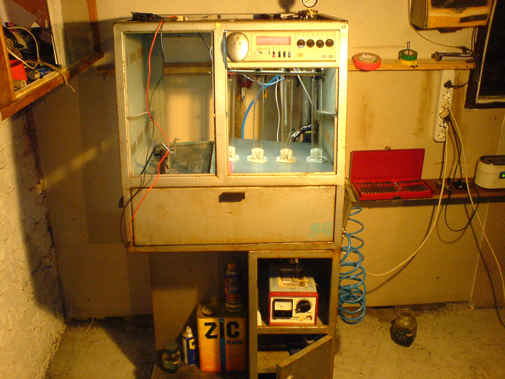

Мужики хорош, сориться вот у меня стенд так стенд
(Виталик знает, какой я лентяй
все хочу как проще) так вот использовал генератор с (бабочки ну та фигня, что везде рекламируют вы сидите, а она вам качает мышцы
типа такой http://www.bookclub.ua/catalog/ekskluzi ... ml?id=9032 ) там прикольно можно всякие режимы выбирать, чтобы форсунки рычали по разному
и на форсунках напряжение менять больше меньше, выходной каскад, такой как для чистки через компьютер (такая как выше) вот и все ниже фото железного капута реализована также горячая чистка (со стенда прямо рампу машины) компрессор с холодильника
Юра! Если ты сможеш раскачать форсунку на частоте, ну хотябы 900Гц, по этой схеме = с меня пузырь хорошего коньяка. А у меня раскачивается до 1500Гц, при давлении в рампе 0,6 бар и при этом класно распыляет и обалденный конус видно, есно чистая форса. (Кста = это многие видели на встрече в Запорожье, так что мне и доказывать ничего не надо).

Какой же ты лентяй? Когда вон какой стенд забацал!!!!! Молодец. Главное изготовил,работает,приносит бабки и удовлетворение от того что сам сделал. Многим этого не понять.
Особенно клёво смотрится Бабочка,КИНДЕР СЮРПРИЗ. Вот это генератор!!!!. Поделись ,выложи как подсоеденил к ключу. Повторят ребята и будут мыть.
