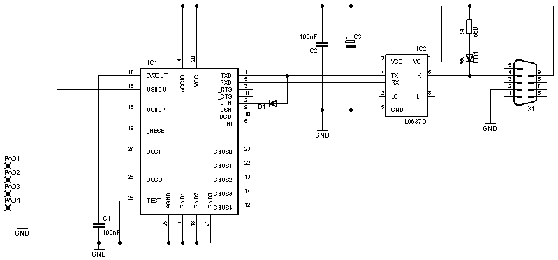

вадимк
Сообщения: 1371
Откуда: Украина.Киев
Сообщение вадимк » Пн июл 08, 2013 9:08 am
Вот схема.Нужно проверить осциллом наличие посылок на 1-й ноге FTDI.
_AlexSander_
Сообщения: 481
Откуда: ZP
Сообщение _AlexSander_ » Пн июл 08, 2013 8:10 pm
да можно и без осцила коротниуть меж собой РХ-ТХ и прогой гипертерманал (в винде ХП) создать подключение используя порт ФТшки. если в окошке после "поднятия" трубки будет писать то же, что вы набираетет на клаве, то значит работает и ищем дальше.
