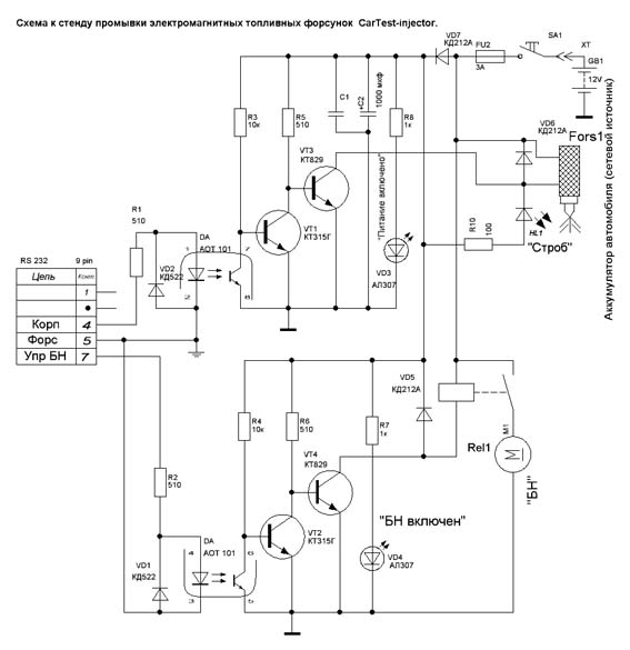

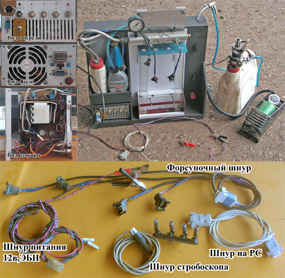

Не парьтесь Есть прога CarTest-injeсt Есть рабочие испытанные надежные несложные схемки которые управляются импульсами с компа+стробоскоп (проверять факел) В проге море настроек
Слева вверху блочек,справа-стенlик,внизу шнурки
Мой стендик.jpg (285.49 КБ) 8073 просмотра

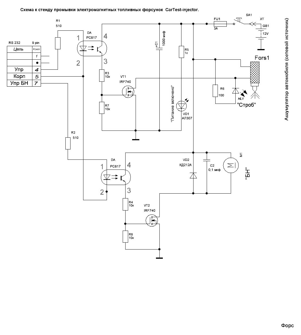

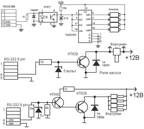

Кому кака схемка понравиться
Не крепиться инструкция
CarTest-injeсtor упр схема1 копи.jpg (55.4 КБ) 8068 просмотров
CarTest-injeсtor схема1 копи.jpg (56.96 КБ) 8057 просмотров
CarTest-injeсtor схема2 копи.jpg (87.31 КБ) 8096 просмотров
