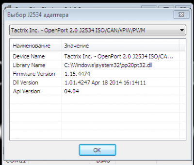

Подскажите пожалуйста, Опенпорт 2.0 будет ли работать корректно с загрузчиком Чиплоадер в такой связке фримваре с dll ?

Для работы модуля с Tactrix OpenPort2 настоятельно рекомендуем использовать прошивку адаптера версии 1.15.4340 и драйвер J2534 версии 1.01.4247 Apr 18 2014 16:14:11 в противном случае не гарантируется корректная работа с ЭБУ после операций с ним.
Это рекомендация разработчика.

ну не получается откатиться с версии 1.15.4474 на версию 1.15.4340. (((
Сообщение chipsoft » Ср фев 03, 2016 10:15 am
Как мне кажется, большее значение играет версия ДЛЛ. В любом случае проверить все 4 с лишним тысячи версий прошивок ОП2 не представляется возможным.

chipsoft, пока тоже так решил, но пока нет под рукой подходящего, чтоб проверить. проверю, обязательно отпишусь. Купил модуль М74 к Чиплоадер, проверил, работает с М74 с ОП.20 версия firmware 4474 и dll 1.01.4247 Apr18.2014 16/14/11 Apl version 04.04.

Я тоже обновил опенпорт,такрис прошился и длл обновился,завалил кобальт.Вернул длл 4247 все работает.

Скорее длл 4247 самая надежная

получается можно кинуть длл 4247 и не париться даже если Device Firmware Version: 1.16.4647?
такая установка драйвера нормальна ?

да
