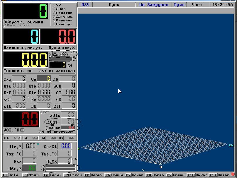

Что такое
Klz [ед] - Текущий коэффициент L-регулятора
это то число на которое умножается топливопадача L-регулятором? типа как "Ktw" и "Kta".
Что за параметр такой "Накоп"? Судя по расположению что-то с связанное с зажиганием.

IBAH писал(а):Что такое
За коефициент не знаю а вот Накоп. ет вроде время накопления импульса зажигания.

Сообщение Robin » Сб дек 22, 2007 10:34 pm
Klz это коэффициент, по которому регулируется СО на машине. Он должен быть максимально приближён к 1,000

Сообщение МИША » Сб дек 22, 2007 11:03 pm
KLZ-коэффициэнт топливоподачи по лямбде
накопл-время накопления катушки зажигания

МИША писал(а):KLZ-коэффициэнт топливоподачи по лямбде
ежу понятно что по лямбде...
смысл его аналогичен Кtw? те Klz=1.1, значит что топливоподача взятая из "поверхности топливоподачи" увеличена на 10%?
Gt=Gt(N,P)*Klz
понимание смысла этого коэффициента поможет в регулировке G0B

Что такое
Km [ед] - Мощностной коэффициент к топливоподаче
Что такое
(дельта)Gt [уе] - Динамическая добавка к топливу
это типа ускорительный насос?
Флаг "Е" возле положения регулятора ХХ, это что?
погресс-индикаторы "С" и "Ш" это что?
нутром чую, связанно с датчиком детонации, даже рискну предположить Сигнал и Шум
погресс-индикатор "%" это что? Положение дросселя?
Что значит флаг "внешняя характеристика"?
а сколько непонятного в меню F11...

Сообщение МИША » Вс дек 23, 2007 10:25 pm
Запусти АКМ и нажми "Q"многое само прояснится
еще есть F1 и Ctrl+F1(справка по таблицам и константам)
