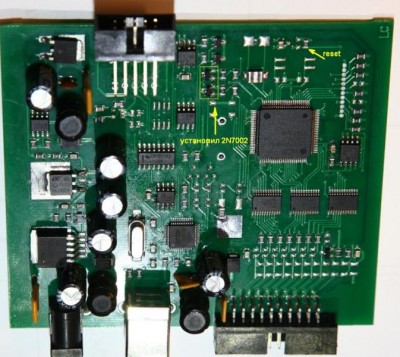

Пару лет назад купил себе адаптер.Для своей машины mitsubishi L200.Через 20-и пиновый разьем читает\пишет на ура.Решил проверить с другими блоками.Начал с В7.9.7.С процами 167 и ST10.Заменил пару транзисторов (все изменения далее в картинках).Пришел к выводу,что нужно запитывать ЭБУ от адаптера.При опросе эбу прога меняет скорость и необходимо вкл\выкл питания.Иначе эбу впадает в ступор и не отвечает.Далее захотел почитать эбу от мициков на 3 и 4 разьема.Ничего не получилось.Искал в интернете переделки адаптера и на свой не нашел.Зато нашел фото двухслойной платы другого варианта.Сегодня набросал схему питания,бутпина.Сравнил со своей и обалдел!В результате все переделал и проверил.Сейчас работает с мициками,sim2k-160 по BDM(мотя),К-лайн с 167 и st10.Не проверил только CAN.Но я думаю,что с ним проблем не будет.Драйвер L9637 5в не запитывал.По даташиту она работает от 3 до 7в.Оставил как есть.Идем дальше:кабель 10 пин не соответствует описанию по цветам.Есть еще такая проблемка:Если выбрать закладку процов мицика или авто,то после опроса эбу адаптер снимает напряжение питания,но оставляет активным бутпин (16в).Т.к.проц питается от USB через стабилизатор 3.3в ,то нужно передергивать шнуры адаптера.Можно поступить следующим образом:Добавить кнопку для ресета.Одну из точек я обозначил.Замыкал на массу и бутпин выключался.И это ни на что не влияет.Прога и адаптер продолжают работать.Также проверил все выше перечисленные эбу при питании не самого "свежего" АКБ (12,4в).Ничего страшного не произошло.Все пишет\читает.Ну а дальше картинки...в файле .rar

algolioss
Сообщения: 295
Откуда: Украина Чернигов
Сообщение algolioss » Сб янв 18, 2014 11:34 am
ну Вадим, ну красавчик :)
я как раз столкнулся с мициками :) а пиасиньки то у нас одинаковые :)

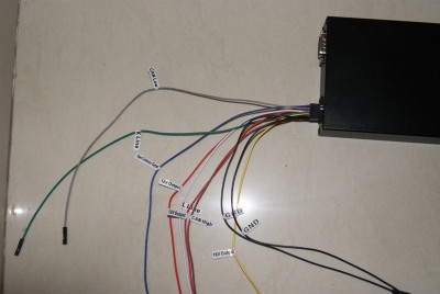

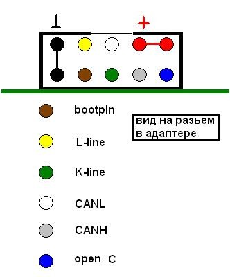

вадимк писал(а):кабель 10 пин не соответствует описанию по цветам
можешь сказать где несоответствие ?
вадимк
Сообщения: 1371
Откуда: Украина.Киев
Сообщение вадимк » Сб янв 18, 2014 12:13 pm
Вот :D И в архиве .rar в файле есть.Например коричневый - это не CAN.Это бутпин 16в.
algolioss
Сообщения: 295
Сообщение algolioss » Сб янв 18, 2014 12:24 pm
чи я дурак, чи лыжи не едут :)
в архиве нету правильных назначений контактов для 10ти пинового разьема.
можешь расписать, что есть что ?:)

Сорри...Забыл воткнуть.

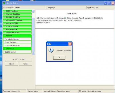

Старенькая тема, но люди сведующие оч нужны сейчас... Приобрел данный девайс вроде всё установилось , скрины ложу. Не пойму почему при сохранении не предлагает тип файла, ну там bin hex а просто кракозябрические каракули? Пытался считать ST10F273 (М73) всё вроде считывается а получается 527 вместо 589 да мусор -правда возможно закрытый проц. Может кто подскажет есть ли какой метод (без подвала блочка) определить что всё работоспособно?

fakk
Сообщения: 829
Откуда: Украина, Хмельницкий
Сообщение fakk » Сб май 30, 2015 7:56 pm
Везде рекомендуют проверять на боше 7.9.7. Сам тоже на нем проверял.
Файл считывает немного по "своему".
ollg
Сообщения: 138
Зарегистрирован: Вт май 06, 2008 1:59 pm
Откуда: V.Novgorod
Сообщение ollg » Сб май 30, 2015 9:03 pm
fakk писал(а):Везде рекомендуют проверять на боше 7.9.7. Сам тоже на нем проверял.
А при сохранении также -не понятно что за тип файла?
вадимк
Сообщения: 1371
Сообщение вадимк » Сб май 30, 2015 9:59 pm
Пиасини берут не для к-лайн.ИМХО.Я брал для своего ММС L200.Абсолютно разные шины чтения\записи.На автобк уже все расписано.Заходите,изучайте.А для Infineon есть абалденная фирменная прога "инфинеон мем тул".Думаю и трикоры ей можно читать писать.
ollg
Сообщения: 138
Откуда: V.Novgorod
Сообщение ollg » Сб май 30, 2015 10:15 pm
Вот ведь ....а спрашивал что?
Рад что подключились по скрину всё правильно зарегистр.?
Там куда посылали был-там нет ничего
вадимк
Сообщения: 1371
Сообщение вадимк » Сб май 30, 2015 10:42 pm
Где видно "крякозябры"?Я вообще не понимаю о чем речь.Файл есть?В файле данные есть?
