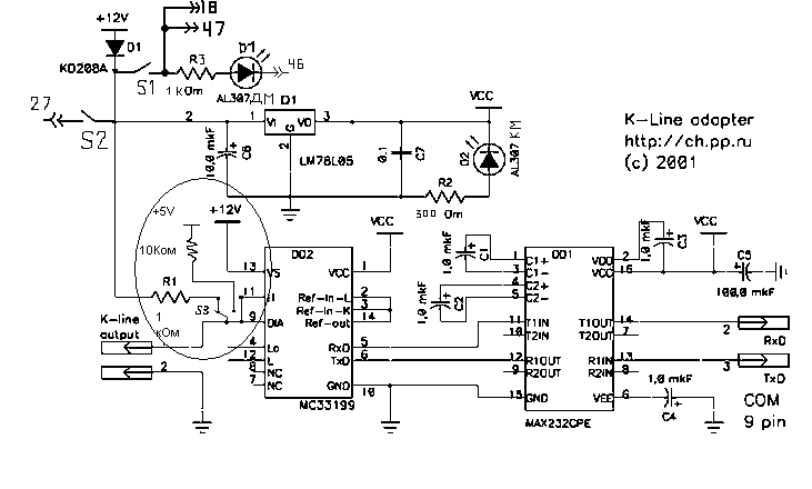

Всем доброго времени суток!
Кто собирал выложенную ниже схему с переключением к-линии (подтяжка 5В) для диагностики GM вазоских. Как работает? Пробовал и со Стевазом и МТ 1.2.09. Не берет Джим и все... Остальные блоки берет на ура разными прогами.
Овалом обведено реализованное переключение.
Моя схема_GM k-Line.PNG (6.58 КБ) 3991 просмотр

Сообщение vldp » Чт ноя 03, 2011 10:31 pm
Десять лет тому назад делал эту схему. Чтобы схема работала с GM,
вместо 12 вольт питания подавал около 7 вольт и всё работало
с МТ 1.2.9. Конечно это как выход из ситуации.... А лучше сделать
адаптер http://тут был сайт/content/klline/ от KL-Line©Sneg на MMBF170
и будет универсальный адаптер, который сам будет выбирать напряжение подтяжки без всяких переключений. Уже давно перешёл
на лицензионное оборудование, но адаптер KL-Line©Sneg часто
выручает. Из адаптеров работающих с com портом - это самый
универсальный адаптер.

Сообщение DmSh » Сб ноя 05, 2011 9:39 am
Спасибо за подсказку! А +7 В подавал через подтяжку 10Ком? Насчет другой схемы подумаю.
Сам пользую Сканматик, но тот GM ВаЗ не берет....

Сообщение vldp » Сб ноя 05, 2011 7:51 pm
Вместо питания +12 вольт, уменьшал постепенно питание до...
(около) +7 вольт, пока не появилась связь. Т.е. питание надо
подобрать. Это применительно только к выше выложенной схеме как выход из ситуации.

Сообщение DmSh » Вс ноя 13, 2011 7:44 pm
vldp писал(а):Вместо питания +12 вольт, уменьшал постепенно питание до...
+7 вольт подавал стабилизированное или через делитель?

Сообщение vldp » Вс ноя 13, 2011 8:38 pm
Через делитель. Уменьшал напряжение от АКБ пока не появилась связь.
Это может быть 7.7в... сейчас уже не помню. Давно сделал адаптер
который сам "подстраивается под нужное напряжение" подтяжки.
Хотя давно работаю лицензионным МТ-10, но этот адаптер постоянно
выручает.
