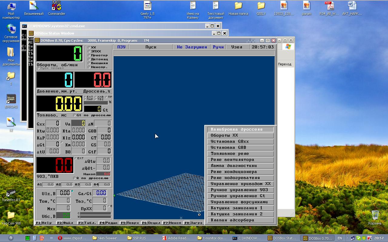

Сообщение angell » Пн ноя 07, 2011 10:06 pm
Да что вы такое говорите!!! Не вводите людей в заблуждение. Я пользуюсь года четыре и никаких бокарей небыло замечено. Прилагаю скин. Всё что заявлено всё пашет!!!!!!!!!

Сообщение grig » Пн ноя 07, 2011 10:13 pm
Тут речь про PMonitr... АКМ (о же TMonitor) - это немного не то.. :roll:

Сообщение angell » Ср ноя 09, 2011 11:12 am
я извеняюсь, не то сморозил.... :lol: а вообще T-Monitor работает великолетно!!!
