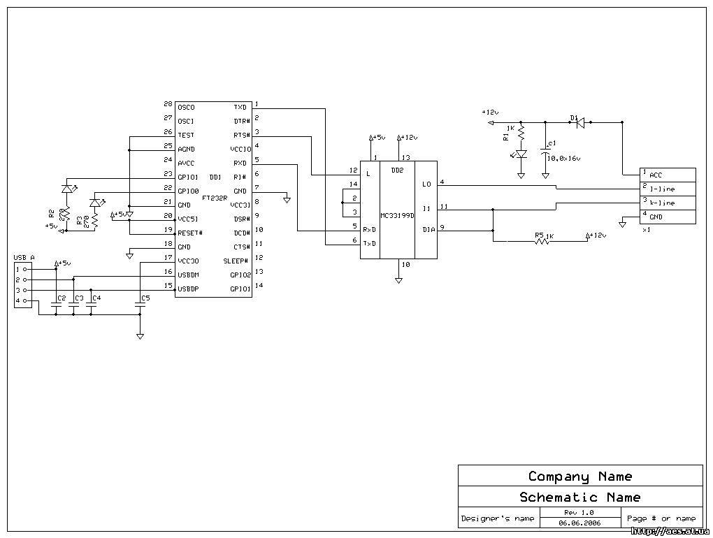

Подскажите возможно ли доработать адаптер K-line на FTDI и MC33290 в KL-line адаптор?

tuningbiz писал(а):Поменяй МС
На какой, если не секрет?

Менять не нужно, а нужно добавить еще одну MC33290 (или подобную) для L линии.

si9243 если найдеш
а так просто аналог ее впаяй

Допаяй в свой адаптер транзистор и успокойся.
По ссылке чиптюнерру/content/klline/ смотри вторую и третью схемы = нога 7.

По такой схеме собери. 100% рабочая.
- 83171.jpg (60.98 КБ) 4298 просмотров
