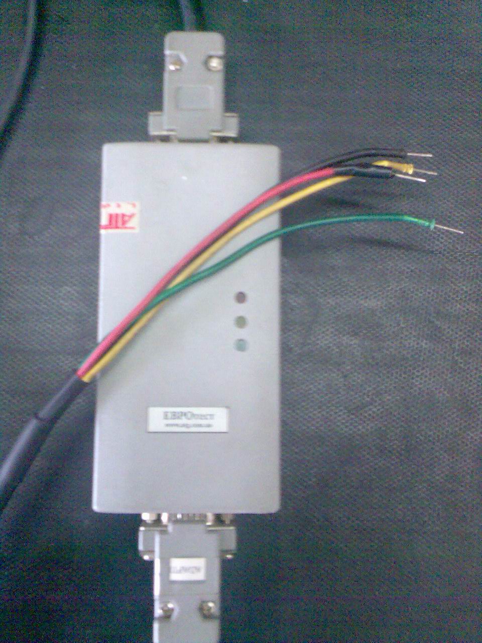

Доброго времени суток, имеется адаптер K-L line ЕВРОтест, пробовал диагностировать Daewoo Nubira с софтом Research DAEWOO, параметры читает, правда некоторые отображаются некорректно, например, температура охлаждающей жидкости -40С. Подскажите пожалуйста, какие программы можно с ним использовать и для каких марок авто. (прошу прощения за низкое качество фото, надпись на приборе ЕВРОтест, www.atg.com.ua - на сайте производителя о самом приборе ни слова) Заранее благодарен :)

vitos747 писал(а):Доброго времени суток, имеется адаптер K-L line ЕВРОтест, пробовал диагностировать Daewoo Nubira с софтом Research DAEWOO, параметры читает, правда некоторые отображаются некорректно, например, температура охлаждающей жидкости -40С. Подскажите пожалуйста, какие программы можно с ним использовать и для каких марок авто. (прошу прощения за низкое качество фото, надпись на приборе ЕВРОтест, www.atg.com.ua - на сайте производителя о самом приборе ни слова) Заранее благодарен :)
Недавно тоже столкнулся с такой проблемой, но у меня была Нексия. Включил дианостику по Lanos 1,6 (1,5) DOHC и все корректно заработало.
Пробуй переключать по маркам авто и с подобными двигателями.

Bamper писал(а):Недавно тоже столкнулся с такой проблемой, но у меня была Нексия. Включил дианостику по Lanos 1,6 (1,5) DOHC и все корректно заработало.
Удачи.
Cпс, попробуем, а что касается диагностического софта, с какими именно программами подобный адаптер может работать?

vitos747 писал(а): Cпс, попробуем, а что касается диагностического софта, с какими именно программами подобный адаптер может работать?
с любыми, котрым необходим К-Лайн. Но могут возникнуть нюансы с выборами скоростных режимов адаптера, что может на некоторых прогах быть основным.
Нужно проверять.
