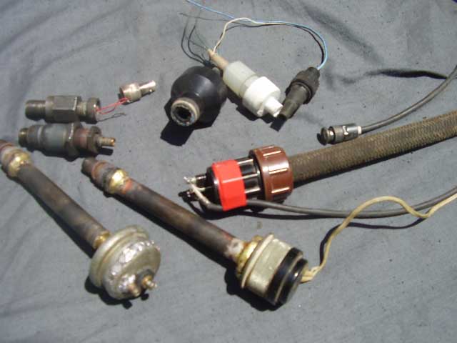

Ссмотрите на этом сайте самодельный датчик давления для диагностики.В разделе диагностика авто.
