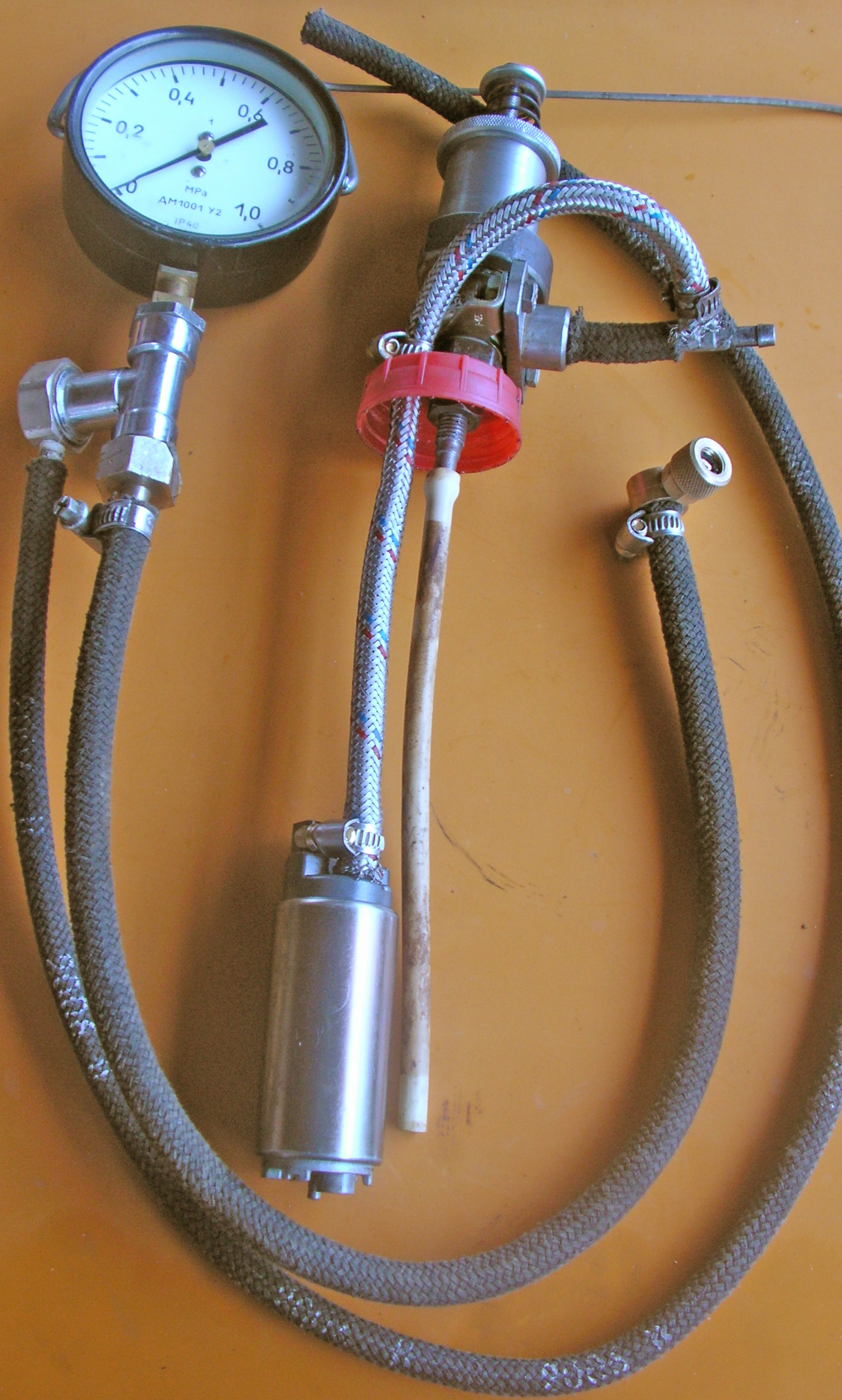

А вот еще приблуда
Промывка форсов на движке
Давление в рампе плавно регулир от 0,1...3,0
Мереется по манометру

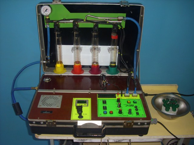

Предлагаю вашему вниманию свой стенд для промывки форсунок.
Стенд работает с программой CarTect и автономно.
Вызовет интерес выложу схемы.

Походное Состояние

В дипломате это что б на вызов ездить? Ведь постоянно проливается жидкость. И эти большие мензурки для промывки идут ,а для баланса? У меня 5ти мл. мензурки наливаются при измерении баланса за 30сек - 5мл. Сколько же нужно гонять такой большой объём , что б увидеть баланс? И как опустить рампу с форсунками носиками в УЗ ванну с раствором? Всё смонтировано намертво. Поэтому ни самопрокачкой и кавитацией не помыть. Так же как не помыть одновременно ультразвуком и импульсами. А такой режим и есть основной при чистке.
Красиво для выставки и клиента но неудобно и не гибко для работы.
Всё выше изложеное - это всего лишь моё мнение.

Сообщение Михалыч » Пн июн 15, 2009 12:22 am
Уважаемый Юрий!!
С вашими неординарными высказываниями я знаком на многих сайтах это ваше право как и любого другого.
Изготовить стенд в дипломате побудили две причины. Первое мои площади и второе не каждодневное использование (у меня если 1 раз в месяц то это хорошо).
Коротко опишу свою методику. Баланс и производительность провожу в 3 режимах на 1000-1500-3000 смотрю результат снижаю давление в рампе до 1-0.8 включаю режим кавитации. В этих режимах использую керосин. И мензурки тут к стати хорошо виден факел + панель раскрашена специально в два цвета чёрный и белый + стробоскоп. Мензурки ставятся и убираются легко. Второй этап снимаю форсунки с рампы и помещаю в небольшую чашку с прибамбасом для форсунок (прибамбасов несколько для разных форсунок). Заливаю сольвент, включаю режим кавитации, длительность этой процедуры зависит от полученных результатов. Иногда для верности ставлю форсунки на удержание и промываю с помощью шприца Винсом. Возвращаю форсунки в рампу и опять проверяю в 3 режимах. На всё уходит максимум 40-50 минут.
Ну а про выставку скажу, я бы не постеснялся это выставить. На мой взгляд, многое продумано очень удобно компактно. Многие мои коллеги, которые видели стенд в работе + внешний вид и давали высокую отценку. Сделано, то с душой.
