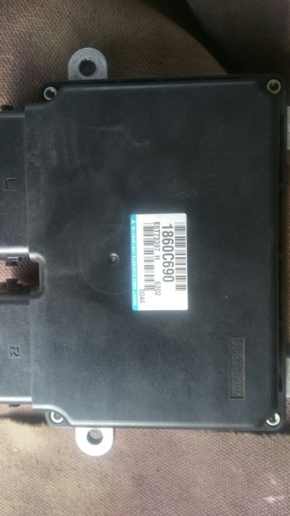

Доброго дня! Авто Mitsubishi lancerX 2014 год 2.4 полный привод .АКПП...с вот таким Эбу.
Подскажите оборудование для репрога , кто чем пользуется?!Подскажите как идентифицировать какой процессор стоит, блок вскрыл но чтобы увидеть проц там по ходу отпаивать нужно плату.....
В гугле инфы практически никакой.
Из оборудования я так понял ММС флешер покрывает Митсубиши.Есть еще варианты....
Спасибо!

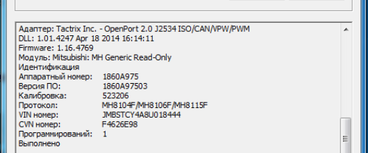

Сообщение wmasterw » Вс сен 15, 2019 1:23 pm
PCM
PCM определит и ID и тип процессора...
