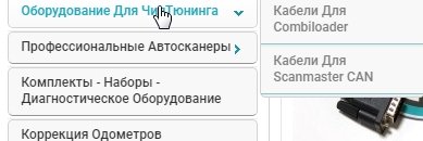

Я про Кабель с разъемом OBD 2 16 pin для Chiploader и на другой стороне DB-09 для работы с CHIPSOFT OBD2 BREAKOUT BOX V2 https://shop.chipsoft.ua/index.php?rout ... uct_id=124
И на вашем сайте на скрине нет вкладки по чиплоадер.
Скриншот 02-06-2019 230820.jpg (11.86 КБ) 22133 просмотра
скайп ioannusolka

Сделайте отдельную вкладку "кабели для Chiploader", будет намного удобнее искать. Ведь для других загрузчиков вы это сделали. По ссылкам мешанина, искать под DB-09 неудобно. Я вот поискал 5 минут, не нашел и ушел с сайта. Также и другие поступят.
Скорее лучше сделать раздел "Кабели для Breakout Box". Сам Breakout Box и кабели к нему можно использовать с любым загрузчиком или диагностической программой.

Можно было бы и так, но некоторые загрузчики имеют свои кабели и адаптеры, а так в кавычках все равно лучше бы написать про чиплоадер. Это будет полностью понятно всем.
