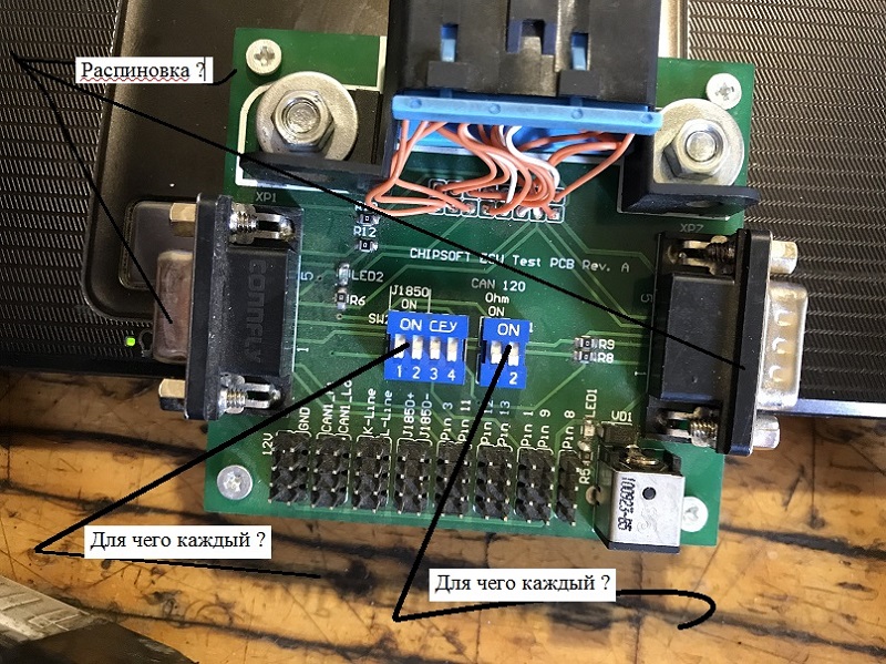

Сообщение gory » Вс апр 29, 2018 4:39 pm
Купил наверное одним из первых , по необходимости
находил ответы на вопросы . Иногда долго не пользуюсь .
Альцгеймер мешает жить ! Может кто укажет где эти
вопросы уже разжованы , или прямо ответит ?

Разъем DB9 имеет следующую распиновку:
1,2 - масса
3 - CAN High
4 - ISO 9141-2 K Line
5 - CAN Low
6 - J2850 BUS-
7 - J2850 BUS+
8 - ISO 9141-2 L Line
9 - Неотключаемое питание
Описание есть тут https://www.drive2.ru/b/3141799/
и тут https://www.drive2.ru/b/450916591572419660/

Тут в пин 6 , и пин 7 по всей видимости опечатка .
Должно быть J1850 BUS -/+ ?
Так и не понятно назначение переключателей № 3 и № 4 с
надписью СEY ?
Подумай,посмейся.

gory писал(а):Купил наверное одним из первых , по необходимости
SW1 нужен для того, чтобы на CAN шину повесить сопротивление 120 Ом. За это отвечает первый переключатель. Второй ни к чему не подключен.
SW2 нужен для перекроссировки пинов J1850 на DB9 разъем. Для обычной работы с блоками поставьте 2 переключателя в положение ON, а 2 последних в положение OFF.

получился коротыш, в боксе выгорела дорожка и сгорел VD1 подскажите чем заменить ?
CHIPSOFT.RU
Сообщения: 8317
Сообщение chipsoft » Ср июн 13, 2018 11:06 am
Там диод SS24 стоит
