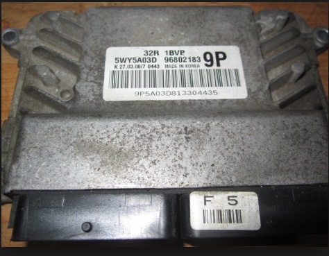

Добрый день. Подьехала машинка шевролет матиз 2008 года выпуска. Приехал с просьбой прошить.Подскажите как его прошить чиплодырем и через какой блок? В чиплодыре есть sirius d3-d4 и D32-D42. В бутт режиме возможно его прошить? а вообще я хочу ппрошить через розетку.
фото прилагаю

Сообщение bayern » Вт мар 13, 2018 3:54 pm
можно ив буте , а можно и по розетке
по розетке считаешь калибровки

Подавляющее большинство Матизов работают вкладкой D3/D4 и имеют размер считанного 256кВ. Вы считали 512кВ, что почти не бывает на Матизах. СТР7.0 также подтвердил, что вы неправильно выбрали вкладку. Не понимаю, вам нужно, чтобы о D3/D4 вкладке написало 100 форумчан? Если так, не дождетесь этого. С этими блоками настолько просто работать и это давно уже пройдено, что мало кто здесь имеет желание писать об этом в очередной раз. Единственно, пока что видел блоки Матизов полностью черные цветом. И такого софта, как на фото, пока тоже не видел. Блок точно ли от Матиза?

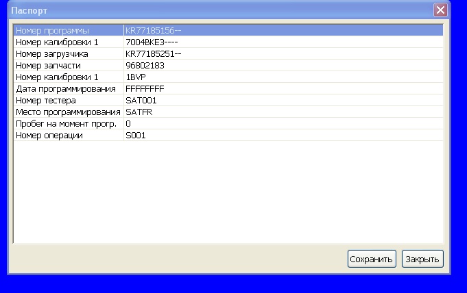

Для начала пробуй считывать как Д3\Д4 , если блок Д32 то будет ошибка примерно в середине считывания, в одном и том же месте.
каким модулем удачно считаешь тем и пиши. Иначе уложишь навсегда

Сегодня считывал через D3-D4 и через несколько минут дает ошибку на адаптер. А потом считывал через D-32-D42 считывает без проблем, но когда открываеш прошивку везде FFFFFF и не принимает чиптюнинг про-7, не может определить прошивку. Паспорт прилагаю посмотрите пожалуйста что за монстр и через какой блок прошивать.

kurban1953 писал(а):Сегодня считывал через D3-D4 и через несколько минут дает ошибку на адаптер. А потом считывал через D-32-D42 считывает без проблем, но когда открываеш прошивку везде FFFFFF и не принимает чиптюнинг про-7, не может определить прошивку. Паспорт прилагаю посмотрите пожалуйста что за монстр и через какой блок прошивать.
SAT001SATFR S0011BVP KR77185251--KR77185156--7004BKE3---- ICHON---5WY5A03D--0181730198-GMD08041724052425
