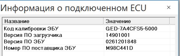

Не настаиваю и спорить не буду. Но я сам лично достал клапан, промыл его очистителем карбюратора и не обмакнув в масло, установил обратно. Сразу и тут же после прокрутки была типа одна вспышка и всё. Вскрытие показало, что все клапана погнуло. Мой косяк и платил за ремонт я.
Киа сид 1,4л 07гв. Авто приехало своим ходом и работало вполне нормально. Поэтому для себя сделал вывод - сам не буду промывать и трогать эти клапана фазовращателей. По схеме через этот клапан проходит весь поток масла и при даже кратковременном прекращении потока по любой причине цепь перескакивает, что и произошло в моем случае при заводке.
01-09-2017 085410.png (3.67 КБ) 10712 просмотров
