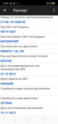

I464AG08 каким вариантом подключится? У меня никакими не получилось. Можеть я ошибки допустил из за монжества вариантов?

У вас есть распин на этот блок?
Re: Модуль M74Can
Всё получилось. На пине программирование не было контакта.
